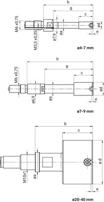

Bohrungsmessdorn Marameter 844 DS-HR
Artikelnummer: | 4484604DKS |
844 DS-HR Bohrungsmessdorn
Nennmaß: >16-20
Messspanne : 0.2
Anschlussgewinde g: M10x1
Ausführung: Für Sacklochbohrungen, für Tol. < 10 µm
Nennmaß: >16-20
Messspanne : 0.2
664,50 €
Ausführung für Sacklochbohrungen, für sehr enge Toleranzfelder kleiner 10 µm
Herstelltoleranz des Führungszylinders verringert auf 0,01 mm (±5 µm) zur Reduzierung der axialen und radialen Messeinflüsse
- Zur Messung nahe an den Bohrungsgrund
- Für Schnellprüfung von Bohrungen auf Durchmesser, Rundheit und Konizität
- Besonders geeignet für Serienkontrolle bei sehr engen Toleranzfeldern kleiner 10 µm
- Messkopf aus gehärtetem, nichtrostendem Führungszylinder und hartmetallbewehrten Messtastern
- Triebnadel aus Hartmetall überträgt radiale Messbewegung auf das Anzeigegerät
- Konstante Messkraft durch eingebaute Messkraftfeder. Messergebnisse sind somit unabhängig vom persönlichen Messgefühl
- Messkopf, Messgerätehalter, Tiefenverlängerungen, Winkelstücke und Tiefenanschläge bilden ein umfangreiches Baukastensystem
Material Messfläche
Hartmetall
Marameter 844 DS-HR | Art.-Nr. 4484604DKS
a 15 mm | b 35.8 mm | c 13.5 mm | e 1 mm |
