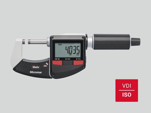

Digitale Bügelmessschraube Micromar 40 EWRi
Artikelnummer: 4157101KAL
Messbereich 25 - 50 mm mm
IP Schutzart: IP 65
ISO 3611
442,50 €
Varianten
Service hinzufügen
Prüfintervall
Einsatzort
Bitte der Einsatzort eingeben
5,60 €
Funktionen RESET (Nullsetzen der Anzeige), ABS (Anzeige kann auf Null gesetzt werden ohne den Bezug zum ORIGIN zu verlieren), mm/inch, ORIGIN (Maßvoreinstellung), LOCK-Funktion (Tastatursperre), TOL (Toleranz- und Warngrenzen-Eingabe), HOLD (aktuellen Messwert einfrieren), DATA (Datenübertragung), Datenschnittstelle Bi-Direktional (zur Datenabfrage - Übertragung von Parametern - Fernbedienung - indiv. Funktionssperren per Software MarCom)
  • Kontrastreiche Ziffernanzeige
  • Messspindel rostfrei, ganz gehärtet und geschliffen
  • Messspindel und Amboss hartmetallbewehrt
  • Schnelltrieb
  • Vorgezogene Ratsche
  • Lackierter Stahlbügel, wärmeisoliert
Material Messfläche Hartmetall
Datenschnittstelle Integrated Wireless
Energieversorgung Batterie, Betriebszeit ca. 3 Jahre (bei aktiviertem Funk ca. 0,5 Jahre)
Lieferumfang Einstellmaß (ab Messbereich 25-50 mm), Batterie, Prüfprotokoll, Bedienungsanleitung, Etui
