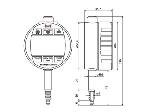

Induktiver Feinzeiger Millimess 2001 Wi
Artikelnummer: 4346801
IP Schutzart: IP 64
Werksnorm
Messspanne : ± 1 mm
Ziffernschrittwert: 0.0001, 0.0002, 0.0005, 0.001, 0.002, 0.005, 0.01
Ziffernschrittwert inch: .000005", .00001", .00002", .00005", .0001", .0002", .0005"
Netzanschluss: 100-240 V
Lieferumfang: USB Daten- und Ladekabel Typ DK-U1, Steckernetzteil (mit 4 Wechseladaptern) für USB, Gummibalg, Schraubendreher zur Vorhubeinstellung (Innensechskant 0,9 mm), Prüfprotokoll, Bedienungsanleitung, Kartonage
