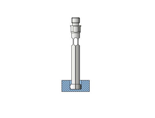

- Zum vergleichenden Messen von Durchmessern und Prüfen auf Formabweichungen wie Rundheit und Konizität
- Besonders geeignet für Serienkontrolle
- Bestimmung des Umkehrpunktes durch pendeln in der Bohrung
- Messkopf aus gehärtetem Stahl, hartverchromt
- Konstante Messkraft durch selbsttätige Federung. Messergebnisse sind somit unabhängig vom persönlichen Messgefühl
- Messkopf, Triebnadel, Messgerätehalter, Tiefenverlängerungen, Winkelstücke und Einstellringe bilden ein umfangreiches Baukastensystem
Mindestzusammenstellung eines Messgerätes besteht aus: Messkopf, Triebnadel und Messgerätehalter zzgl. Angeigegerät
